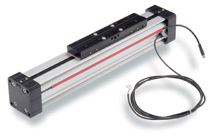

LINTRA 無桿氣缸 M/46000, .../M, M/46100,
LINTRA 無桿氣缸 M/46000, .../M, M/46100,特點(diǎn):
內(nèi)部及外部導(dǎo)向
雙作用
ф16~80 mm
成熟的長壽命密封技術(shù)
輕型設(shè)計(jì),突出部帶整體式
開關(guān)安裝槽。
能夠承受較大的彎曲力矩和側(cè)向力
可無油潤滑工作
標(biāo)準(zhǔn)型號(hào)
