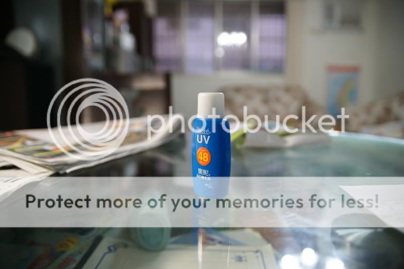

機身設定:a850、標準風格;對比、飽和、銳利度皆歸零;光圈先決、自動對焦模式。兩顆鏡頭皆不加裝濾鏡,以力求公正。

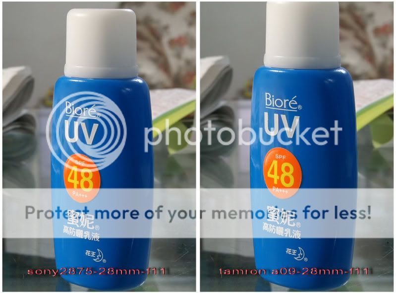

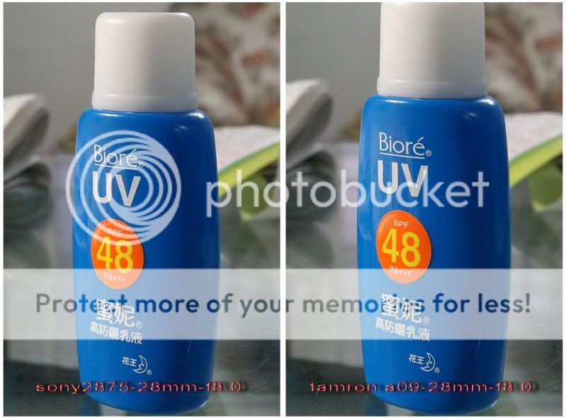

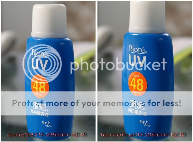

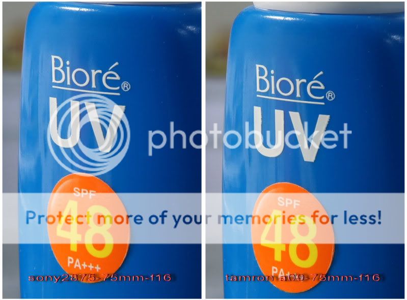

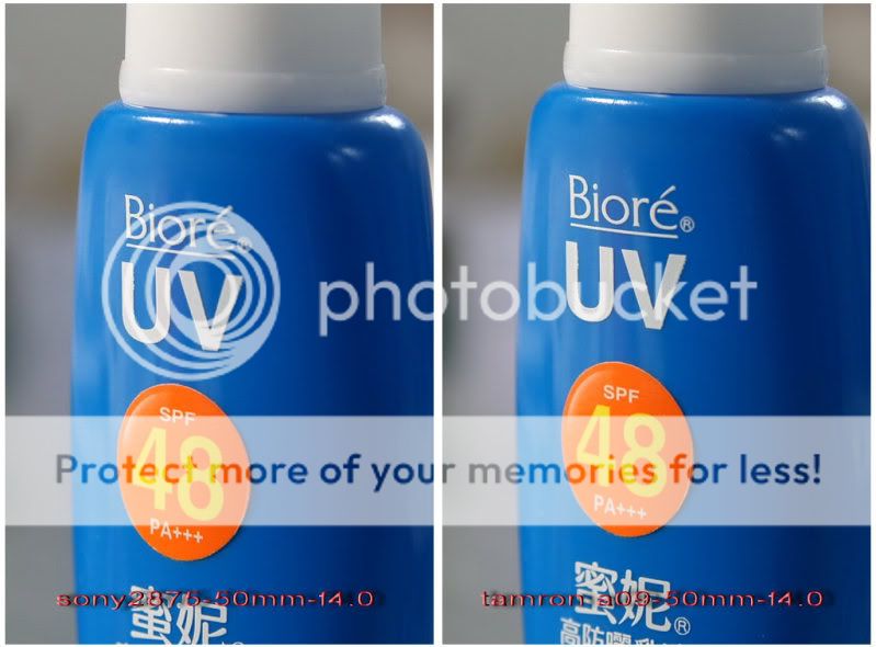

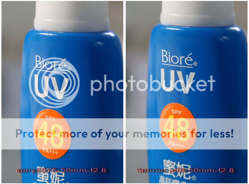

(一)中央銳利度比較。設定28mm、50mm和75mm三種焦距,搭配2.8~16共6種光圈大小來做測試。比較圖中左邊為sal2875,右邊為a09。
(1)28mm比較
原圖
#28mm,f2.8
#28mm,f4.0
#28mm,f5.6
#28mm,f8.0
#28mm,f11
#28mm,f16
小結:在這焦段中,從開放光圈到16,兩者的銳利度幾乎無分軒輊,但在色彩飽和度上,a09跟sal2875相比是清淡一些。

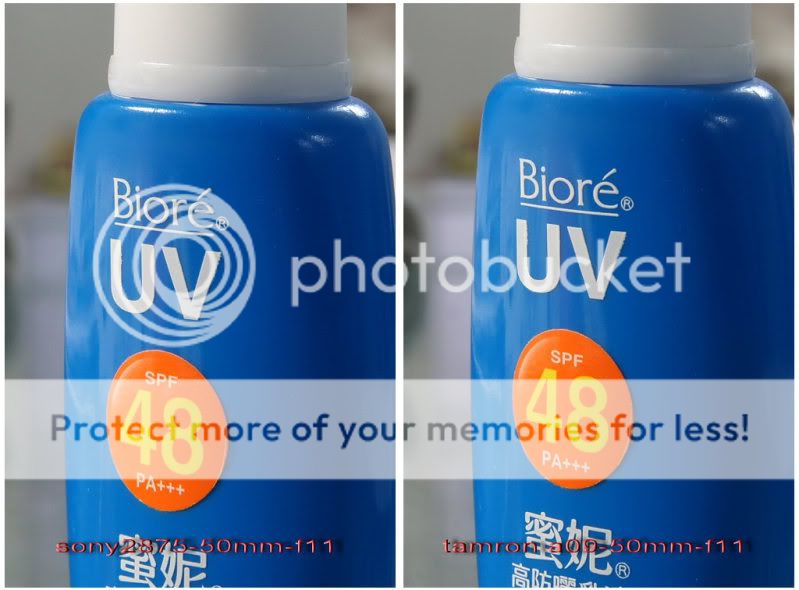

(2)50mm比較
原圖
#50mm,f2.8
#圖檔
50mm,f4.0
#50mm,f5.6
#50mm,f8.0
#50mm,f11
#50mm,f16
小結:在50mm的比較中,個人覺得a09的銳利度比sal2875稍好一些。嗯,大約是95分和93分的差別吧,鏡頭發色同前。

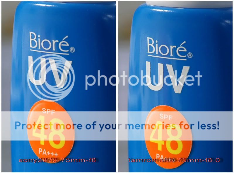

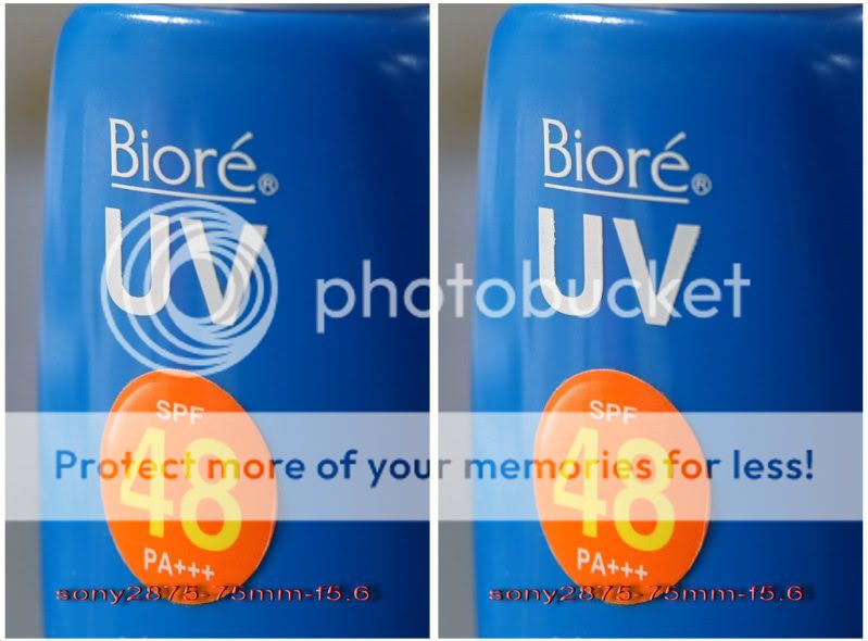

(3)75mm比較
原圖
#75mm,f2.8
#75mm,f4.0
#75mm,f5.6
#75mm,f8.0
#75mm,f11
#75mm,f16
小結:在75mm的比較中,果然印證了前人所言,a09在最大光圈下畫質很軟,比sal2875還嚴重,但縮光圈後開始提升,從f8.0之後甚至超過了sal2875,鏡頭發色依然同前。

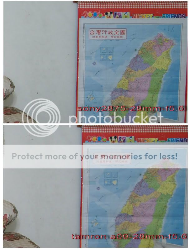

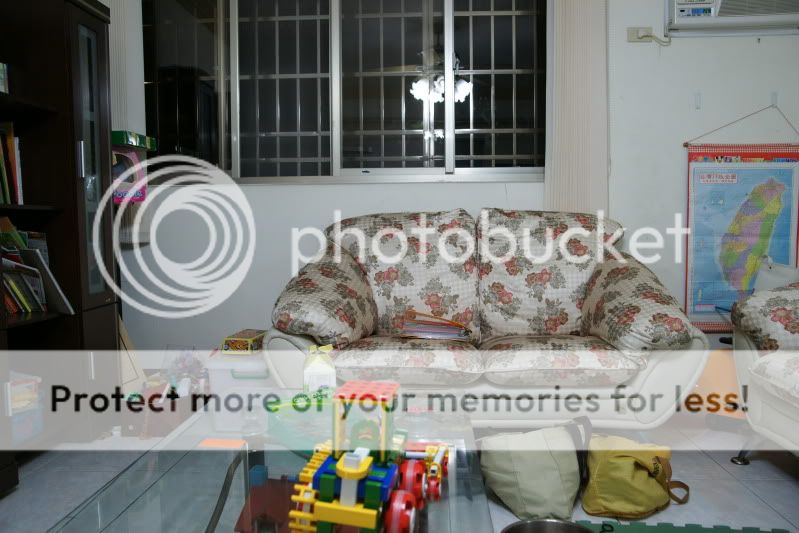

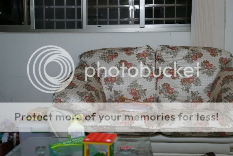

(二)邊緣成像比較,在這一回合的測試中,依然分成三種焦距,但光圈簡化成5.6、8.0和11三種大小,以利縮短測試時間。圖中上方為sal2875,下方為a09。
(1)28mm比較
原圖
#28mm,f5.6
#28mm,f8.0
#28mm,f11
小結:在28mm邊緣成像測試中,除了在f11之外,其餘部分sal2875皆贏過a09甚多。但是我對f11的結果持保留態度,看相片的模糊情況,有可能是晃動導致。

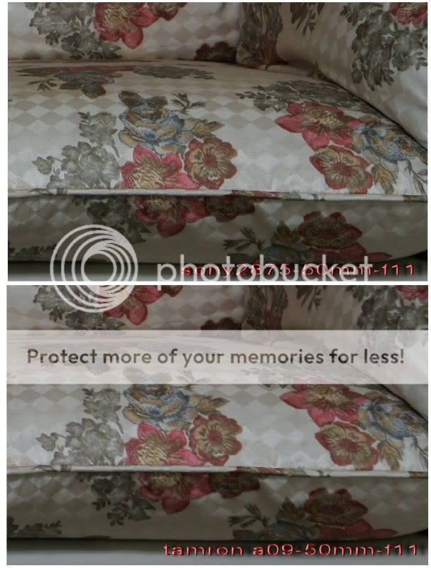

(2)50mm比較
原圖
#50mm,f5.6
#50mm,f8.0
#50mm,f11
小結:在50mm的測試中,一面倒的sal2875大勝a09,從沙發以上的紋路細節可知。

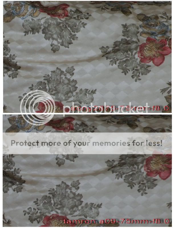

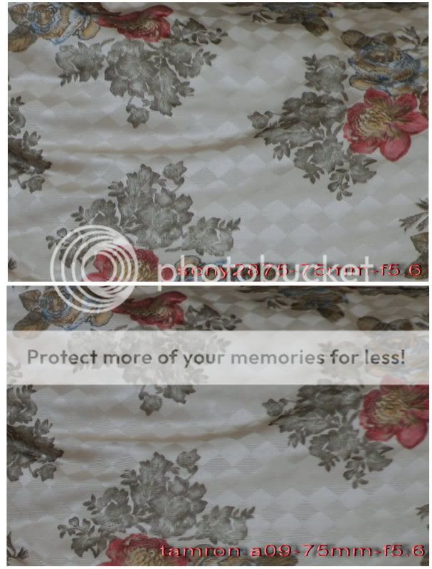

(2)75mm比較
原圖
#75mm,f5.6
#75mm,f8.0
#75mm,f11
小結:a09在75mm的測試扳回一城,邊緣畫質勝過sal2875,尤其是光圈縮到11的時後更明顯。

zack 寫:怎麼感覺A09在焦段上有灌水... :roll:
關於這個問題,你應該是看到中央裁切28mm 那一組圖吧?那是因為在裁切的時候沒有設好裁切範圍,導致a09裁的較小.後來在裁的時候知道怎麼設定,就沒有這個問題了
不好意思讓你多慮了,兩者的實際焦段時一樣的

不過a09邊緣也太糊了,28mm拍風景縮到8甚至11,邊緣還糊的! :hostile: :whip: :mad:
還有75端沙發那組照片,我看也是sony利一些,怎麼說a09有更好的表現? :?:
sony在f/8還很利,f/11忽然變糊了,會不會是跑焦了?
